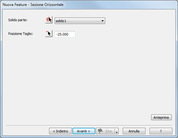

Pagina nuova feature - Sezione orizzontale (IFR)
Usare la pagina Sezione orizzontale del wizard Nuova feature per specificare una sezione Z attraverso un solido. Si possono creare le curve all'interno della sezione Z e usarle per creare feature.
Solido parte — Selezionare il solido da cui si vogliono riconoscere le feature.
Posizione taglio — Specificare l'altezza a cui si vuole prendere una sezione Z.
Nota: Per usare una sezione Z ai bordi del solido, come sulla superficie, si deve attivare l'opzione Utilizzare bordo base FR nella finestra di dialogo Opzioni AFR.
Anteprima — Visualizza un'anteprima delle curve in blu nella finestra grafica.
