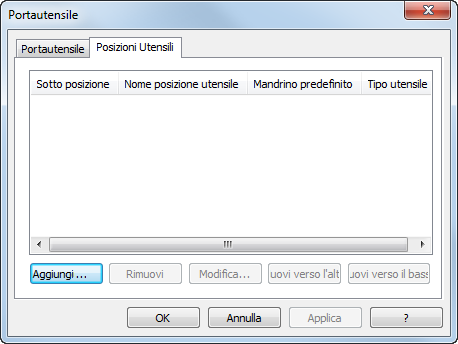

- Selezionare la scheda Posizioni utensili.
- Fare clic su Aggiungi per aggiungere una nuova posizione utensile.

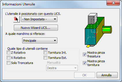

Si apre la nuova finestra di dialogo Informazioni utensile.
- Selezionare un UCS per definire la posizione utensile, o fare clic su Nuovo wizard UCS e crearne uno.
- Sotto a Modellato per tagliare quale mandrino selezionare a quale mandrino si riferisce l'utensile.
- Sotto a Quale tipo di utensili contiene selezionare i tipi di utensile che possono essere usati in questa posizione utensile.
Per gli utensili Tornio esterno selezionare la Manualità dell'utensile.
- Selezionare o deselezionare Mostra pinza fresatura e Mostra pinza tornitura per specificare se simulare le pinze utensile nel portautensile. È possibile usare questo per nascondere la pinza utensile quando un portautensile comprende direttamente l'inserto.
- Specificare se posizionare l'utensile in relazione alla posizione dell'utensile. Selezionare Individua parte posteriore dell'utensile per specificare che la posizione utensile è la posizione della parte posteriore dell'utensile, o selezionare Individua parte frontale dell'utensile per specificare che la posizione utensile è la posizione della punta dell'utensile.
Posizione utensile nella parte posteriore del portautensili:
Posizione utensile in punta utensile:
- Fare clic su OK per aggiungere la posizione utensile e chiudere la finestra di dialogo Informazioni Utensile.
- Per eliminare una posizione utensile, selezionarla e fare clic su Rimuovi.
- Per modificare una posizione utensile, selezionarla e fare clic su Modifica o fare clic due volte.
- Usare i pulsanti Muovi in alto e Muovi in basso per cambiare l'ordine delle posizioni utensile nella finestra di dialogo.
- Fare clic su OK per chiudere la finestra di dialogo.
