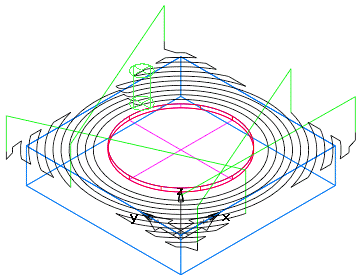

Per una feature Sporgenza, le curve della Sporgenza sono messe in offset e poi unite alla forma del grezzo. Quando si usa un pezzo quadrato di grezzo i percorsi utensile tendono prima a tagliare i quattro spigoli e poi a lavorare verso l'interno. Si può alterare l'estensione dei percorsi utensile usando una curva del grezzo del grezzo totale.

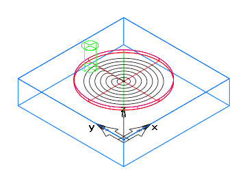

Per una feature Tasca, la boundary della Tasca è in offset e i percorsi utensile sono tagliati iniziando dal centro della tasca. La forma del grezzo non ha effetto sui percorsi utensile.
