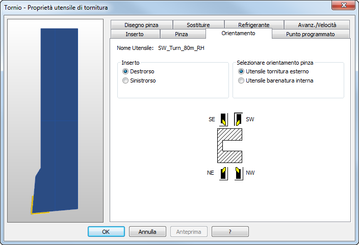

Scheda Orientamento
Sulla scheda Orientamento, si può impostare l'orientamento della pinza nella macchina e la durezza dell'utensile.
Fare clic sull'immagine di anteprima per eseguire una panoramica e lo zoom. L'orientamento dell'anteprima è determinato dalle impostazioni sulla scheda Macchina della finestra di dialogo Opzioni di visualizzazione. Fare clic con il tasto destro del mouse per accedere al menu contestuale.
Nome — Specifica il nome dell'utensile attuale.
Nota: Per modificare il Nome dell'utensile, usare la scheda Inserto/Tipo.
Inserto — Selezionare la direzione dell'utensile tra Destrorso e Sinistrorso.
Selezionare l'orientamento della pinza:
Nota: Quando è selezionato Orientamento automatico utensile sulla pagina Varie della finestra di dialogo Attributi lavorazione, viene ignorato l'orientamento della pinza utensile e un utensile può essere usato in qualsiasi orientamento.
