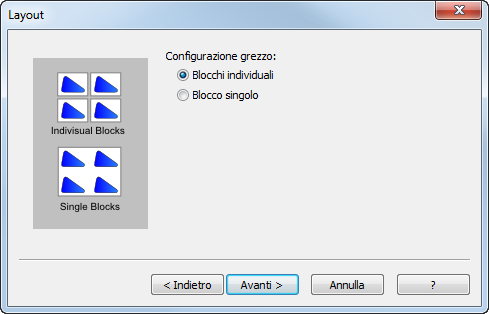

Si può usare la finestra di dialogo Layout per specificare il layout dei Setup ripetuti:
Selezionare una configurazione grezzo tra le seguenti:
- Blocchi individuali — Più semplici da progettare, ma meno efficienti.
- Blocco singolo — Riduce al minimo lo scarto, ma è più difficile da disporre e da impostare per l'azzeramento.
