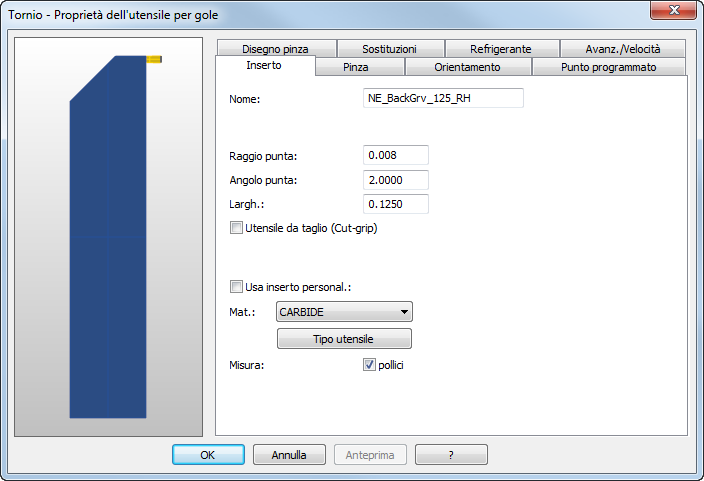

Gola/Troncatura
Fare clic sull'immagine di anteprima per eseguire una panoramica e lo zoom. L'orientamento dell'anteprima è determinato dalle impostazioni sulla scheda Macchina della finestra di dialogo Opzioni di visualizzazione. Fare clic con il tasto destro del mouse per accedere al menu contestuale.
Nome — Inserire il nome che identifica l'utensile. Il nome deve essere univoco tra gli utensili nel magazzino utensili.
Raggio punta è il raggio della punta di taglio dell'inserto.
Nota: Per utensili di filettatura, la simulazione 3D simulare l'utensile con un raggio di punta di 0.0. Questo a solo scopo di visualizzazione. Il codice NC o la selezione utensile non ne sono influenzati.
Larghezza è la larghezza lungo l'asse Z di un utensile gola/troncatura.
Lunghezza (C)
Altezza albero
Angolo punta
Larghezza
Raggio punta
Utensile da taglio (Cut-grip)
Misura — Indica le unità che sono usate per riportare le dimensioni dell'utensile. Selezionare Pollici per le unità in pollici o deselezionare per millimetri.
