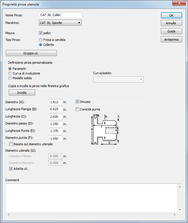

Finestra di dialogo Proprietà pinza utensile
La finestra di dialogo Proprietà pinza utensile permette di visualizzare, modificare e creare pinza utensile.
Per visualizzare la finestra di dialogo Proprietà pinza utensile, fare clic su Crea nuova pinza utensile o Modifica definizione pinza utensile sulla scheda Pinza della finestra di dialogo Proprietà utensile fresatura o della finestra di dialogo Mandrino e pinza utensile.
Nome pinza — Ciascuna pinza utensile deve avere un nome univoco.
Misura — Selezionare il riquadro Pollici se le dimensioni della pinza utensile sono in pollici. Per dimensioni in millimetri deselezionare questo riquadro.
Tipo pinza — Le pinze sono Fresa a candela o Colletto. La principale differenza tra questi due tipi di pinze è che i colletti sono sistemabili per poter rientrare in un range di diametri utensile.
Gruppi utensile — Questo pulsante visualizza un elenco di tipi di utensile che usano questa pinza.
Usare curva come forma pinza capovolta — Se si vuole creare una pinza di forma personalizzata, selezionare questa opzione e selezionare la curva nel menu che ne descrive la forma. Questa curva deve essere nel piano XZ con un punto finale in corrispondenza dell'origine.
Usa solido per descrivere la forma della pinza — Se si vuole usare un solido per la forma della pinza personalizzata, selezionare questa opzione e selezionare un solido nel menu.
Incolla esempio nella finestra grafica — Fare clic sul pulsante Incolla per copiare nella finestra grafica un insieme di linee e archi per la forma della pinza attuale. Questo può essere utile come riferimento se si sta disegnando una forma personalizzata per la pinza.
Diametro punta — Questo è il diametro esterno della pinza in corrispondenza della punta per i colletti. Per comodità, si può impostare il Diametro punta per le pinze fresa a candela su Basato sul diametro utensile in modo che la pinza sia messa in scala per accomodare un utensile.
Diametro utensile — Il diametro dell'utensile. Per i colletti questo può essere specificato come valore minimo e massimo, per riflettere con precisione i colletti effettivi, o può essere impostato su Adatta utensile in modo che il diametro sia sistemato in modo da accomodare qualsiasi utensile con diametro minore del Diametro punta.
Dimensioni — Le altre dimensioni delle pinze sono mostrate sotto.

Testa angolata — Selezionare questa opzione se si vuole creare una pinza utensile angolata a destra. Questa opzione è disponibile solo quando si sta usando un solido per descrivere la forma della pinza.
Angolo azimuth — Selezionare se l'utensile ha un angolo azimuth Variabile o Fisso. Se è selezionato Fisso, inserire l'angolo in gradi.
