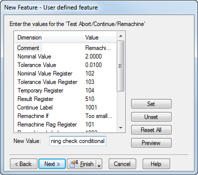

Test Interruzione/Continua/Ripresa
Commento — Il commento viene mandato in uscita nel codice NC all'inizio della feature test.
Valore nominale — Inserire le misure che si stanno testando, per esempio il diametro di una feature barenatura.
Registro valore nominale — Questo è il registro che la macchina usa per salvare il Valore nominale
Rilavora messaggio flaggato — Questo è il registro in cui la macchina salva il conto del numero di volte che la feature viene lavorata.
Registro risultato — Questo è il registro in cui la macchina salva il risultato delle misure di sonda.
Continue etichette — Questa è l'etichetta a cui saltare, per continuare a lavorare.
Rilavora etichetta — Questa è l'etichetta a cui saltare, per riprendere la feature.
Registro temporaneo — È usato per salvare qualsiasi logica temporanea necessaria per elaborare la feature di decisione.
