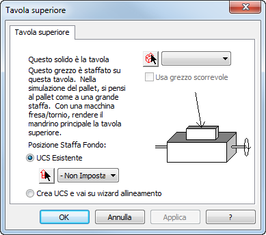

Finestra di dialogo Tavola superiore
Il solido tavola superiore è il solido a cui sono attaccati grezzo e staffaggi. Ovvero, il grezzo e gli staffaggi nella simulazione macchina si muovono intorno con il solido che è specificato in questa finestra di dialogo come se fossero figli del solido.
Per un tornio, questo è il mandrino principale. Per le frese, è il solido tavola superiore. Usare la finestra di dialogo Tavola superiore per impostarla.
Per aprire la finestra di dialogo Tavola superiore selezionare dal menu Machine Design >Tavola superiore.
Per usare questa finestra di dialogo:
  1. Selezionare o scegliere il solido.
  2. Selezionare:
    • UCS Esistente — Selezionare o scegliere il UCS in cima al solido dove si vuole che venga montata la parte.
      Nota: Si noti che se la parte ha il suo sistema di coordinate posizionato in cima, si può eseguire l'offset del solido nella pagina Informazioni simulazione del wizard Setup.
    • Crea UCS e vai su wizard allineamento
  3. Fare clic sul pulsante Applica.
