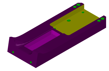

Questo esempio mostra le feature di fresatura che sono estratte usando il metodo di riconoscimento feature automatico e interattivo.

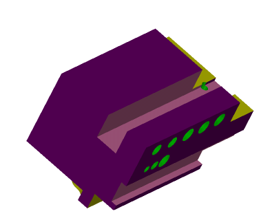

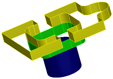

L'immagine sotto mostra tre feature lato create dal wizard di Riconoscimento Feature Automatico. Il modello ha il vantaggio che due scanalature sono tagliate dalle feature superiore. Ha lo svantaggio che la tasca superiore non è rappresentata da una tasca singola.

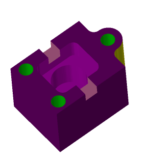

L'immagine sotto mostra lo stesso esempio dopo che è stato usato il riconoscimento feature interattivo. Ogni tasca è rappresentata da una tasca distinta, ma vengono ignorate due scanalature.

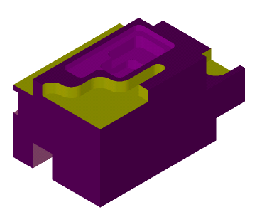

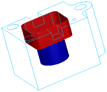

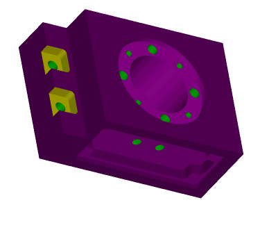

I seguenti esempi mostrano le feature che sono state riconosciute usando il riconoscimento feature.
