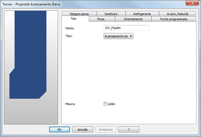

Avanzamento barra
Il gruppo utensili Avanzamento barra rappresenta sia l'avanzamento barra che la barra di scorrimento. Questa gruppo utensili ha una scheda Tipo invece di una scheda Inserto.
Fare clic sull'immagine di anteprima per eseguire una panoramica e lo zoom. L'orientamento dell'anteprima è determinato dalle impostazioni sulla scheda Macchina della finestra di dialogo Opzioni di visualizzazione. Fare clic con il tasto destro del mouse per accedere al menu contestuale.
Nome — Inserire il nome che identifica l'utensile. Il nome deve essere univoco tra gli utensili nel magazzino utensili.
Tipo — Selezionare Avanzamento Barra o Tirabarra.
Misura — Indica le unità che sono usate per riportare le dimensioni dell'utensile. Selezionare Pollici per le unità in pollici o deselezionare per millimetri.
Gli utensili Tirabarra hanno opzioni aggiuntive:
Profondità è la profondità della barra di scorrimento
Velocità Diametro è il diametro massimo della barra di scorrimento
