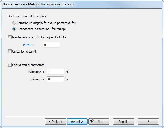

Nuova feature - Metodo riconoscimento fori
La pagina Metodo di riconoscimento fori offre la scelta di riconoscimento di uno o tutti i fori per il setup attuale.
Quale metodo si vuole usare?
Mantenere una z costante per tutti i fori — Creare tutte le feature foro alla stessa altezza z, a prescindere dalla posizione del foro nel solido.
Unisci fori disuniti — Selezionare questa opzione per unire fori disuniti in una singola feature. I fori disuniti sono i fori coassiali che sono posti uno sopra l'altro e condividono lo stesso diametro e la posizione centrale. Questo è disponibile solo per AFR.
Unisci fori nascosti — Selezionare questa opzione per unire fori disuniti, anche se c'è il materiale tra i fori nel solido. Per esempio, selezionare questa opzione per unire due fori su lati opposti di un solido in un'unica feature foro attraverso tutto il solido. Questo è disponibile solo quando è selezionato Unisci fori disuniti.
Escludi fori di diametro maggiore di — Ignorare i fori al di fuori dell'intervallo di dimensioni specificato. Questo è disponibile solo per AFR.
