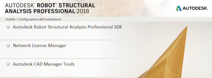

È possibile installare i seguenti prodotti dalla Installazione degli strumenti e delle utilità del programma di installazione:
Autodesk Robot Structural Analysis SDK
: include esercitazioni, documentazione, linee guida ed esempi di utilizzo dell'API Robot per l'automazione di Autodesk Robot Structural Analysis.
Network License Manager
: consente di gestire le licenze di rete di Autodesk Robot Structural Analysis mediante l'estrazione e l'archiviazione delle licenze.
Autodesk CAD Manager Tools
: utilità che consente agli amministratori CAD di modificare le impostazioni delle risorse dopo il completamento di un'installazione client.
