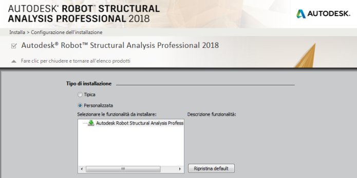

Quali funzionalità è possibile configurare?
Fare clic sulla banda Autodesk Robot Structural Analysis Professional della pagina Installa > Configura installazione del programma di installazione per visualizzare l'area di configurazione.
Una sola funzionalità è preselezionata per l'installazione con Autodesk Robot Structural Analysis Professional:
Nota: Tale funzionalità è disponibile solo per le licenze indipendenti.
È possibile deselezionare la funzionalità. A tale scopo, è necessario visualizzare la struttura delle funzionalità, che è nascosta quando si sceglie l'installazione Tipica nell'area di configurazione. Per visualizzare la struttura delle funzionalità, scegliere l'opzione di installazione Personalizzata.
