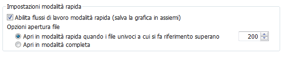

  1. Nella barra multifunzione, fare clic su scheda Strumenti gruppo Opzioni Opzioni applicazione .
  2. Fare clic sulla scheda Assieme.
  3. Fare clic su Attiva flussi di lavoro modalità rapida.
  4. Specificare le Opzioni apertura file da utilizzare. Per lavorare con assiemi di grandi dimensioni, selezionare Apri modalità rapida quando i file univoci a cui si fa riferimento superano e specificare il valore. Questo valore consente di impostare il funzionamento di default per Apri in base ad uno specifico valore di soglia dei file. In questo modo è possibile aprire assiemi molto grandi in modalità rapida, mentre quelli di dimensioni e complessità inferiore verranno aperti in modalità completa. I tempi di apertura dei file dipendono da fattori come il numero di occorrenze, la complessità della geometria del modello e le specifiche hardware del sistema.

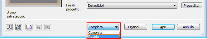

Dopo aver abilitato la modalità rapida e salvato un assieme, viene utilizzato il valore di soglia per richiamare Caricamento rapido quando si apre un assieme che supera valori file univoci. Al momento dell'apertura di un assieme, è possibile ignorare il comportamento di default di apertura file utilizzando uno dei seguenti metodi:

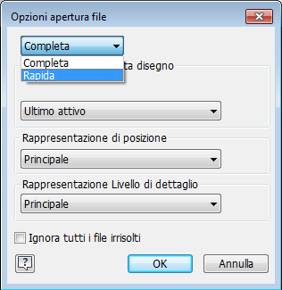

  • Selezionare Completa o Rapida dall'elenco a discesa.
  • Utilizzo di Opzioni apertura file
    È inoltre possibile utilizzare Opzioni apertura file per specificare l'apertura dell'assieme in modalità Completa o Rapida. L'accesso alle Opzioni apertura file è disponibile nella finestra Inizio
    o nella finestra di dialogo Apri.
    Nota: Se l'elenco a discesa non è attivato, l'assieme non è stato salvato con i dati di visualizzazione necessari e verrà aperto in modalità completa.
