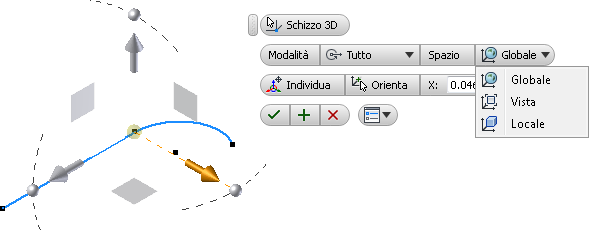

Riposizionamento delle entità schizzo 3D con Trasformazione 3D
Avviare il comando Trasformazione 3D, quindi selezionare una o più entità schizzo 3D da modificare.
  1. Fare clic sulla scheda Schizzo 3D gruppo Modifica Trasformazione 3D .
  2. Facoltativamente, selezionare una modalità di trasformazione:
    • Tutti. Tutti i manipolatori sono disponibili.
    • Traslazione. Solo i manipolatori di traslazione sono disponibili.
    • Rotazione. Solo i manipolatori di rotazione sono disponibili.
  3. Facoltativamente, selezionare una modalità di spaziatura:
    • Globale. Consente di orientare il manipolatore in base all'origine del modello.
    • Vista. Consente di orientare il manipolatore rispetto alla vista corrente del modello.
    • Locale. Consente di orientare il manipolatore in base agli oggetti selezionati.
  4. Facoltativamente, selezionare Individua per riposizionare la triade.
  5. Facoltativamente, selezionare Orienta per riorientare la triade.
  6. Immettere valori X, Y e Z o valori angolari precisi o utilizzare Trascinamento libero per spostare la selezione.
  7. Fare clic su OK per terminare.
