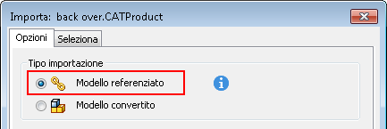

È possibile importare i seguenti file come modello di riferimento AnyCAD: Alias, CATIA, DWG, PTC Wildfre, SolidWorks, NX, STEP, Solid Edge, Fusion 360*** e Pro-E/Creo.
Se il progetto viene modificato, prendere il controllo e migliorare le prestazioni per l'importazione del progetto come modello di riferimento. L'opzione Modello di riferimento mantiene un collegamento al file selezionato, consentendo il monitoraggio e l'aggiornamento di Inventor quando il modello cambia. Se vengono apportate modifiche al file nel rispettivo prodotto dopo l'importazione, il file di Inventor riporterà tali modifiche, inoltre verranno aggiornati i riferimenti secondari.
Immaginare un ambiente ingegneristico in cui è stato creato il progetto di una tastiera standard come modello di superficie da un progettista industriale che utilizza un programma CAD differente, come SolidWorks. La geometria di SolidWorks viene convertita (importata) in Autodesk Inventor come modello di riferimento in un file di assieme. L'importazione del file come modello di riferimento stabilisce l'associatività diretta tra il file di SolidWorks e il file di Inventor. Altri miglioramenti della progettazione vengono apportati alla geometria originale di Inventor utilizzando i comandi di modellazione di Inventor: una nuova parte viene posizionata nell'assieme e vincolata alla geometria importata.
Nel frattempo, il progettista industriale continua a modificare il progetto di SolidWorks in una forma più strutturata ed ergonomica. L'icona Aggiorna
nella barra degli strumenti Accesso rapido indica che il file originale importato è stato modificato dopo essere stato inizialmente importato in Inventor. A questo punto il file di parti di Autodesk Inventor non è più sincronizzato. Se si fa clic sull'icona Aggiorna, il file importato e rivisto viene caricato e le modifiche vengono incorporate.

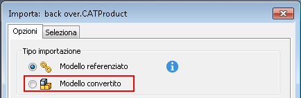

È possibile importare i seguenti file come un modello di conversione AnyCAD: CATIA, SolidWorks, Solid Edge, Pro-E/Creo, NX, JT, Alias, Rhino, IGES, Parasolid, STEP, Fusion 360 e SAT.
L'opzione Converti modello consente di creare nuovi file di Inventor non collegati a quello originale. Utilizzare questa opzione se si prevede di modificare il modello per un nuovo progetto.
L'operazione Converti modello non mantiene l'associatività con il file originale. Ne risulta che le modifiche al file originale dopo l'operazione di importazione non interessano la parte o l'assieme importati. Analogamente, le modifiche alla parte o all'assieme importati non interessano il file originale.

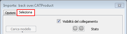

Se non è necessario importare un intero modello, è possibile specificare i corpi (in un file di parti) o le parti (in un file di assieme) da includere. Importare solo i componenti necessari per migliorare le prestazioni.
