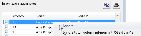

    • Opzioni Ignora e Annulla Ignora. È possibile effettuare le seguenti operazioni:
      • Fare clic con il pulsante destro del mouse su un elemento e scegliere di ignorare il volume selezionato o ignorare tutti i volumi delle interferenze inferiori al valore selezionato.
      • Selezionare o deselezionare il filtro Ignorato per mostrare o nascondere le interferenze ignorate nell'elenco.
        Nota: Un'interferenza ignorata viene visualizzata con una linea incrociata.
      • Fare clic con il pulsante destro del mouse su un'interferenza e selezionare l'opzione Annulla Ignora per l'elemento selezionato o Annulla Ignora per tutti.
