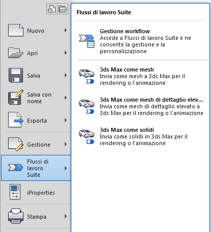

I flussi di lavoro sono disponibili dal menu principale dell'applicazione:
