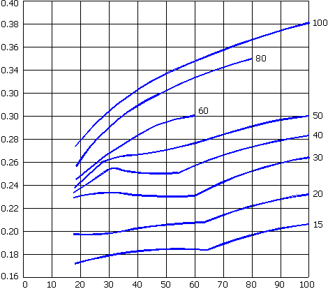

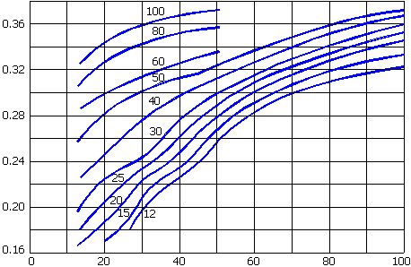

Per ingranaggi cilindrici standard (basato su un raccordo del dente di raggio = 0,35/P). Dalla scheda informativa AGMA 225.01.
Numero dei denti dell'ingranaggio per cui si richiede il fattore di geometria
Numero di denti nell'ingranaggio corrispondente. |
