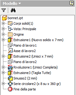

Imposta la preferenza per il controllo del funzionamento di default del browser.
Non è possibile disattivare il contrassegno Fine parte tra lavorazioni incorporate senza condivisione, come ad esempio tra una lavorazione estrusa e il relativo schizzo incorporato.
Visualizza informazioni dettagliate sulle lavorazioni di parti nel browser.
Nomi estesi delle lavorazioni sono disponibili negli ambienti delle parti, delle parti in lamiera, di disegno e nella vista di modellazione di assiemi. Il formato o il contenuto delle stringhe non può essere modificato.
