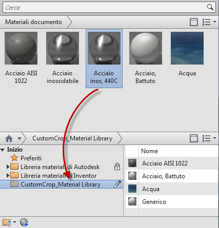

  4. Fare clic su Salva. La libreria è visibile nell'elenco delle librerie nella sezione inferiore del Browser aspetti.
  5. È necessario decidere se organizzare o meno la libreria utilizzando le categorie. Per creare una categoria:
    Fare clic con il pulsante destro sulla nuova libreria nel riquadro inferiore sinistro e scegliere Crea categoria.
    Assegnare un nome alla categoria.
  6. Nella sezione Aspetti documento, trascinare tutti gli aspetti che si desidera mantenere nella libreria personalizzata. È possibile copiarli nei nodi categoria o nel nodo libreria.
