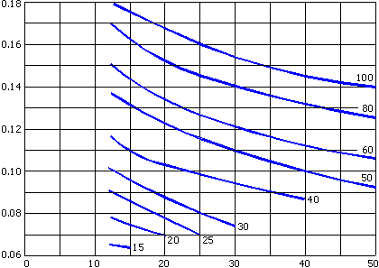

Fattori di geometria I per gli ingranaggi conici dritti. Angolo di pressione = 20 gradi, angolo albero = 90 gradi (dalla scheda informativa AGMA 215.91).
Numero di denti nel pignone
Numero di denti nell'ingranaggio. |

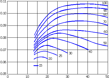

Fattori di geometria I per gli ingranaggi conici a spirale. Angolo di pressione = 20 gradi, angolo spirale = 35 gradi, angolo albero = 90 gradi.
