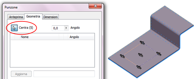

La quantità di istanze di punzone viene aggiunta alla finestra di dialogo Punzone, scheda Geometria.

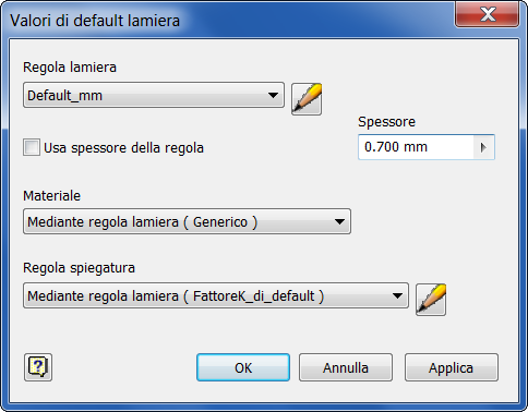

Quando si converte una parte in lamiera, viene richiesto di selezionare una faccia di base. Questa selezione consente ad Inventor di misurare lo spessore del materiale. Dopo aver selezionato una faccia, viene visualizzata la finestra di dialogo Valori di default lamiera. Lo spessore misurato viene visualizzato nella casella del valore Spessore. Fare clic su OK per accettare il valore di spessore misurato.

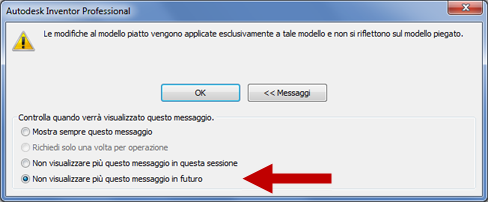

È possibile chiudere in modo permanente il messaggio di avvertimento quando si apportano modifiche al modello piatto.

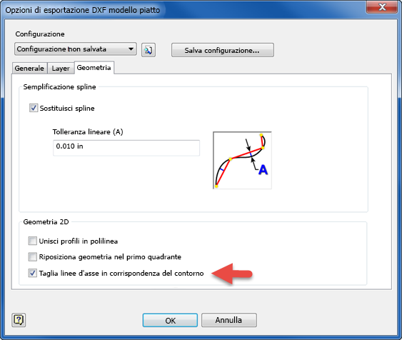

Non era possibile utilizzare file di modello piatto DWG o DXF esportato con alcuni prodotti di terze parti, se una linea d'asse della piega incrociava un foro nella piega. È stata aggiunta una nuova opzione alla scheda Geometria nella finestra di dialogo Opzioni di esportazione DXF modello piatto o Opzioni di esportazione DWG modello piatto. Selezionare la nuova opzione Taglia linee d'asse in corrispondenza del contorno nella scheda Geometria per tagliare le linee d'asse delle pieghe allo spigolo del taglio.
