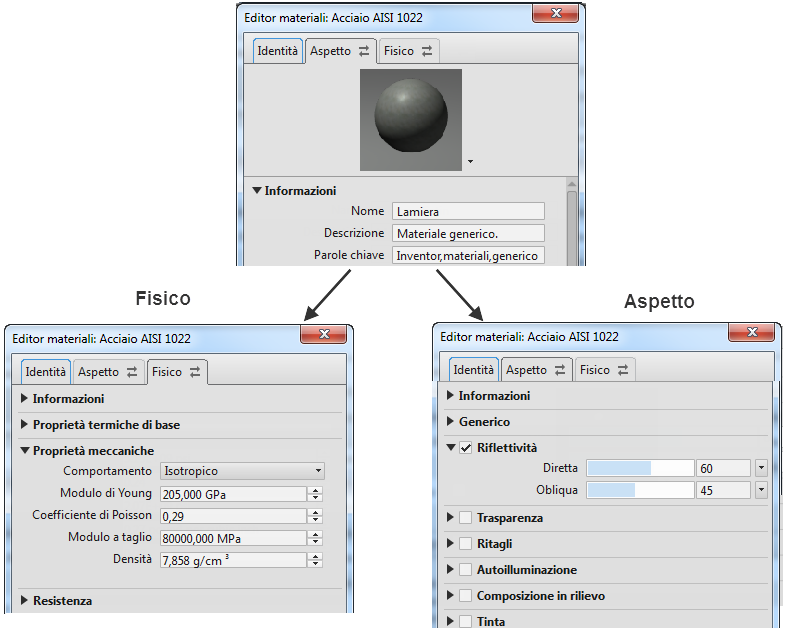

Proprietà di un materiale

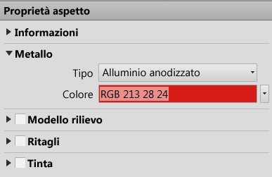

Nella figura vengono illustrate alcune proprietà fisiche e dell'aspetto di un materiale Bronzo, Stagno dolce così come vengono visualizzate nell'Editor dei materiali. Le proprietà fisiche sono raggruppate in un unico asset del materiale e le proprietà dell'aspetto in un altro. Quando si modifica un materiale, è possibile modificare ogni asset in modo indipendente. Ad esempio, è possibile modificare il materiale bronzo in modo che sia di colore rosso. Sostituire l'asset dell'aspetto con Alluminio, Rosso anodizzato, asset con diverse proprietà per l'aspetto.
Asset aspetto Alluminio, Rosso anodizzato
È possibile sostituire l'asset fisico per il materiale Bronzo, Stagno dolce con una risorsa fisica che rappresenta un altro metallo, ad esempio rame o alluminio. Tuttavia, le modifiche apportate in densità e altre proprietà generano un materiale con funzionamento diverso.

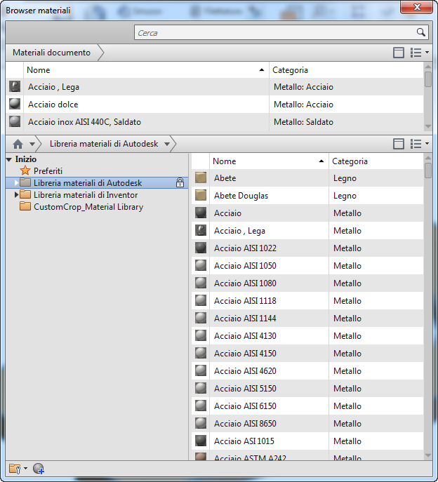

Browser materiali
Il Browser materiali consente di individuare e gestire i materiali. Le operazioni comuni comprendono

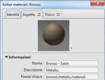

L'Editor dei materiali serve per creare un materiale e per rivedere e modificare le risorse e le proprietà di un materiale.

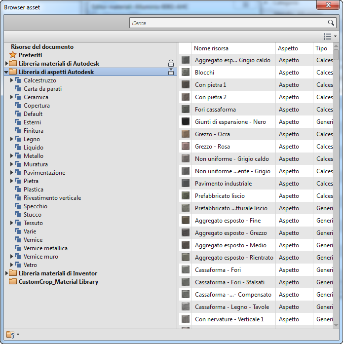

Browser asset
Per gestire ed esaminare gli asset disponibili, utilizzare il Browser asset. Questa funzione è utile per trovare un asset da aggiungere a un materiale o per sostituire una risorsa esistente di un materiale.
I materiali sono suddivisi in categorie, quali Metallo, Vetro e Ceramica. Le categorie sono suddivise in tipi. La categoria Metallo contiene tipi: Alluminio, Acciaio e così via. Ogni tipo dispone di specifiche proprietà fisiche che lo distinguono da un altro tipo di materiale. All'interno dei tipi di materiale sono presenti diverse qualità. Ad esempio, il tipo Acciaio può includere qualità come 4130 cromato e 403 inossidabile.
