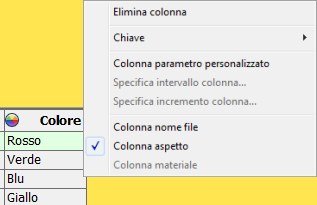

Utilizzare Crea tabella di iPart per creare i membri della famiglia di parti in ogni riga della tabella.
Nota: Se si crea una Colonna aspetto in una famiglia di iPart, la rappresentazione della vista parti non controlla più l'attributo di colore. Il colore viene determinato in base alla tabella di iPart.
