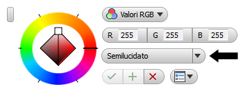

Aspetto del documento da una lavorazione o faccia
Inoltre, è possibile utilizzare il comando Adatta per copiare e incollare gli aspetti da una lavorazione o da una faccia all'altra.
  1. Modificare la parte.
  2. Nella barra degli strumenti Accesso rapido, fare clic su Regola .
  3. Utilizzando l'interfaccia sullo sfondo, selezionare un aspetto.
