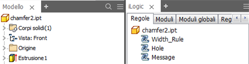

- Il gruppo Modello viene visualizzato per default. Selezionare
per scegliere di visualizzare un riquadro del browser. Fare clic sulla x per rimuovere un riquadro.
- Ogni scheda può essere spostata e agganciata. Di seguito è riportato un aggancio affiancato di esempio.

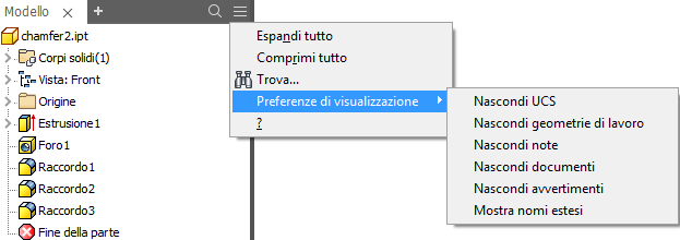

- Nuovi menu del browser: selezionare
per accedere alle opzioni di visualizzazione e alla Guida:
