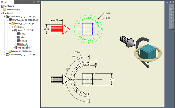

Il supporto per la visualizzazione e la documentazione di oggetti mesh è stato aggiunto alle viste del disegno. Gli oggetti mesh sono presenti in tutti i tipi di viste e possono essere associati ad annotazioni. Per default l'opzione per la visualizzazione di oggetti mesh è
DISATTIVATA. Durante il posizionamento di una vista, passare alla scheda Opzioni di ripristino e specificare le preferenze di visualizzazione. Quando si lavora con oggetti mesh in una vista del disegno, è possibile osservare quanto segue:
- La modalità di selezione deve essere impostata su Priorità lavorazione per accedere agli oggetti mesh.
- I corpi mesh vengono mantenuti nelle cartelle del browser. È possibile controllare la visibilità del corpo dal nodo del browser.
- I corpi mesh sono visibili nelle viste del disegno ombreggiate.
Per ulteriori informazioni, vedere Informazioni sull'utilizzo della geometria mesh
