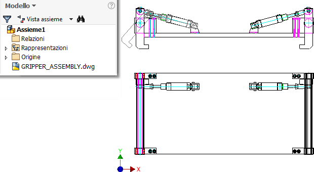

Inserimento di un file DWG direttamente in un assieme
È ora possibile importare i file DWG direttamente in un assieme utilizzando il comando Posiziona componenti. Nella finestra di dialogo Posiziona componente, è ora possibile scegliere di includere un file DWG come un componente posizionato nell'assieme.
In precedenza, era necessario aprire la geometria DWG in un assieme posizionando un file di parti che conteneva la geometria del modello DWG.

Nuova opzione del menu contestuale per aprire la parte o l'assieme in AutoCAD
È ora possibile aprire un file DWG di AutoCAD direttamente dal menu contestuale, accessibile facendo clic con il pulsante destro del mouse, nel nodo del browser del modello della parte o dell'assieme in Inventor.
Per aprire rapidamente i file DWG in AutoCAD:
  1. Fare clic con il pulsante destro del mouse sul nodo del file DWG nel browser del modello.
  2. Selezionare Apri in AutoCAD
Per ulteriori informazioni, vedere Come importare o aprire i file DWG di AutoCAD.
