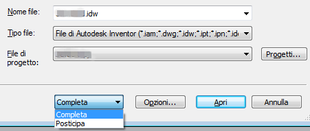

Le seguenti modifiche si verificano nella sezione inferiore della finestra di dialogo Apertura file.
  • Il comando Trova è accessibile tramite un'icona nella sezione inferiore sinistra tra il pulsante ? e i comandi Avvio rapido.
  • Le informazioni relative a Ultimo salvataggio si trovano ora sotto l'anteprima
  • Una casella combinata per l'apertura in modalità completa o di posticipo viene aggiunta tra i pulsanti Opzioni... e Avvio rapido. La modalità di posticipo combina i comandi precedenti Posticipa aggiornamenti e Apri veloce in un'unica operazione che causa l'apertura del documento di disegno senza aggiornare né caricare documenti di riferimento (parti, assiemi e così via).
  • Nella finestra di dialogo Apertura file Opzioni..., il pulsante combinato Completo o Posticipa sostituisce le caselle di controllo Posticipa aggiornamenti e Apri veloce.
Per ulteriori informazioni, vedere Opzioni apertura file - Disegni IDW: riferimenti.
