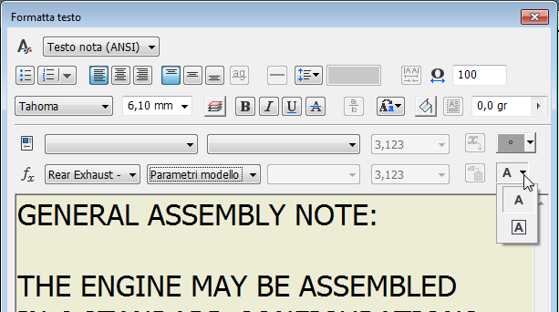

È ora possibile aggiungere un bordo del testo intorno al testo e alla nota con direttrice. Nella finestra di dialogo Formatta testo, selezionare la freccia dell'elenco a discesa come mostrato di seguito, quindi selezionare Bordo del testo .

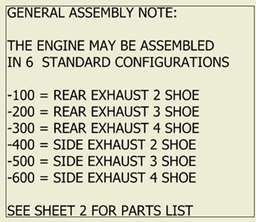

Il testo risultante viene inserito in un bordo.
