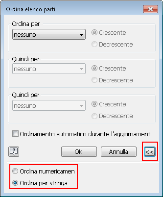

Miglioramenti all'ordinamento
Nuova opzione di ordinamento
Utilizzare le nuove opzioni nella finestra di dialogo Ordina elenco parti e Ordinamenti distinta componenti per controllare il funzionamento dell'ordinamento. È possibile specificare se si desidera ordinare in ordine numerico o in base a una cifra iniziale (stringa).
Per maggiori informazioni sull'ordinamento della distinta componenti (BOM), vedere Distinta componenti: riferimenti.
Per maggiori informazioni sull'ordinamento degli elenchi parti, vedere Ordina elenco parti, Ordina tabella: riferimenti.
