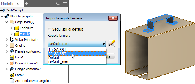

Nella finestra di dialogo Crea, deselezionare la casella di controllo Segui valori di default, quindi fare clic sull'elenco a discesa per specificare uno spessore del materiale univoco e regole dall'elenco predefinito. Quando si seleziona Segui valori di default, lo spessore e le regole sono determinati dallo standard attivo.
Quando si posiziona il cursore su un corpo solido nel browser, una descrizione comandi visualizza la regola attiva per il corpo.
È possibile fare clic con il pulsante destro del mouse su un corpo solido nel browser e selezionare il nuovo comando Imposta regola lamiera del menu contestuale per modificare le regole e lo spessore del corpo.
