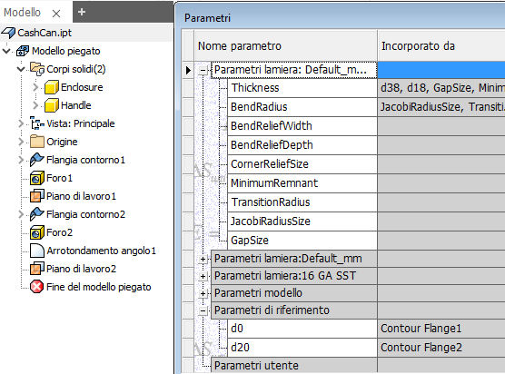

Parametri
- Incorporato da colonna viene aggiunto alla tabella dei parametri per semplificarne l'identificazione nel punto in cui si utilizza un parametro.
- Per lavorazioni viene aggiunto alle opzioni di filtro del parametro.
Suggerimento: in una parte con più corpi, utilizzare Incorporato da con l'opzione di filtro Per lavorazioni per identificare le dipendenze.
