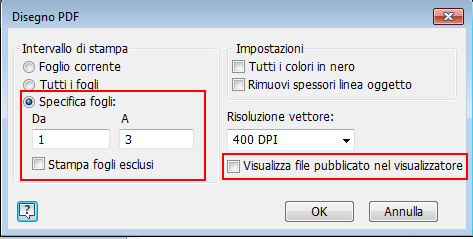

Miglioramenti di disegno apportati alle Opzioni di esportazione in PDF
- I valori Da e A impostati per Specifica fogli non sono più basati sulla sessione. I valori impostati per Specifica fogli vengono ora mantenuti nelle sessioni successive.
- La nuova opzione, Visualizza file pubblicato in visualizzatore, se selezionata, visualizza i fogli in Adobe Acrobat Reader dopo la selezione di Salva.
Per ulteriori informazioni, vedere Riferimento disegno PDF.
