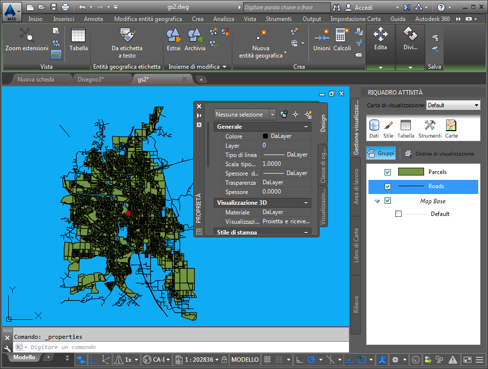

In primo luogo, acquisire familiarità con la finestra di AutoCAD Map 3D:
Finestra di AutoCAD Map 3D

Per scoprire la finestra dell'applicazione AutoCAD Map 3D
  1. Prima di iniziare l'esercitazione, vedere Lezione 1: Preparazione alle esercitazioni.
  2. Dal desktop o dal menu Start, avviare AutoCAD Map 3D.
  3. Fare clic su .
    Se non sono stati scaricati i dati di esempio, saltare i passaggi rimanenti in questo esercizio e passare a "Barra multifunzione".
  4. Spostarsi sulla cartella in cui sono stati copiati i file di esempio.
  5. Aprire SampleMap.dwg.
    È possibile che un messaggio di avviso indichi la presenza di alias di unità non definiti. In questo caso, fare clic su Definisci e attenersi alla procedura che segue. Altrimenti, passare a "Barra multifunzione".
    Come definire un alias di unità
    • L'alias necessario è già selezionato. Fare clic nel campo Percorso, quindi su Sfoglia.
    • Spostarsi sulla cartella in cui sono stati copiati i file di esempio. Aprire la cartella e fare clic su OK. Accertarsi di selezionare la sottocartella Map 3D Tutorials e non la cartella principale Documenti.
    • Fare clic su Aggiungi, quindi su Chiudi.
      La posizione dei dati di esempio risulta ora associata all'alias dell'unità. In seguito sarà possibile aprire i dati di esempio senza definire ulteriori alias.
Per procedere con questa lezione, passare a Barra multifunzione.
