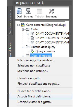

Innanzitutto, creare una Carta e associare ad essa il file MyDefinition.xml di definizione della classe di oggetti e le Carte di origine.
Come creare una Carta contenente le classi di oggetti definite dall'utente
Nuovo
Carta. Selezionare il modello map2d.dwt e fare clic su Apri.
Associare il file di definizione MyDefinition.xml.
Associa Carte di origine.
Associare le Carte contenenti gli oggetti classificati.
Selezionare tutti e tre i file cartografici.
Durante l'esecuzione della parte restante dell'esercitazione dovrebbe essere visualizzato un avviso, in cui viene comunicato che l'associazione tra gli oggetti sottoposti a query nella Carta corrente e nelle Carte associate non verrà mantenuta in seguito alla chiusura del file cartografico corrente. In questo modo, viene ricordato di salvare le eventuali modifiche apportate al file cartografico originale. È possibile ignorare l'avviso senza problemi.
