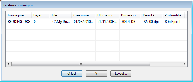

È possibile visualizzare il nome file, la dimensione, la densità, la profondità e il tipo per ciascuna immagine inserita. È anche possibile visualizzare la data di creazione e di modifica dell'immagine e il layer sul quale si trova.
In questo esercizio vengono visualizzate informazioni relative all'immagine raster in due modi. Il secondo metodo consente di visualizzare alcune informazioni aggiuntive, quali la larghezza e l'altezza dell'immagine.

Nella finestra di dialogo Gestione immagini vengono visualizzate informazioni sull'immagine selezionata.

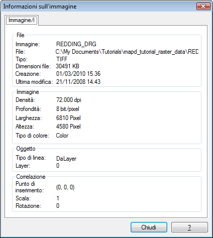

Posizionare il cursore sull'immagine, tenere premuto il tasto Maiusc e fare clic sull'immagine.
Informazioni.
La finestra di dialogo Informazioni sull'immagine include alcune informazioni aggiuntive sull'immagine.
