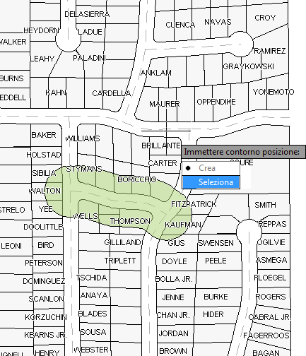

Utilizzare il buffer in una query per determinare quali particelle rientrano nella zona di costruzione rappresentata da tale buffer. Quindi, esportare le particelle in un file SDF per poterle riutilizzare successivamente.
Per questo esercizio viene utilizzata la Carta geotopografica AnalyzeMap1.dwg creata e modificata negli esercizi precedenti.
Come trovare le particelle nella zona di costruzione
Poligono.
Fare clic su Seleziona nel messaggio di richiesta. Fare clic sul buffer per selezionarlo come condizione di posizione.
In AutoCAD Map 3D le particelle vengono filtrate in modo da visualizzare solo quelle che corrispondono alla query di buffer definita.
Nella Carta vengono visualizzate solo le particelle che soddisfano i criteri di filtraggio.
