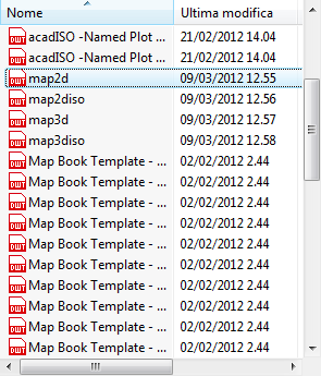

  4. Nella finestra di dialogo Seleziona modello, selezionare map2d.dwt e fare clic su Apri.
    Selezionare map2d.dwt
    Questo file è un modello AutoCAD configurato per l'uso con le Carte bidimensionali in AutoCAD Map 3D.
