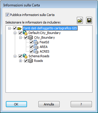

  3. Selezionare la casella di controllo Pubblica informazioni sulla Carta.
  4. Espandere l'elemento Fonti dati dell'oggetto cartografico GIS per visualizzarne il contenuto.
    Se si espande tutto l'elenco, è possibile osservare le proprietà associate alle entità geografiche della Carta.
  5. Selezionare l'elemento Fonti dati dell'oggetto cartografico.
    Tutti gli elementi secondari vengono selezionati automaticamente.
    Nella finestra di dialogo Informazioni sulla Carta vengono determinati i dati pubblicati in formato DWF
    Facoltativamente, è possibile selezionare solo un sottogruppo delle proprietà.
