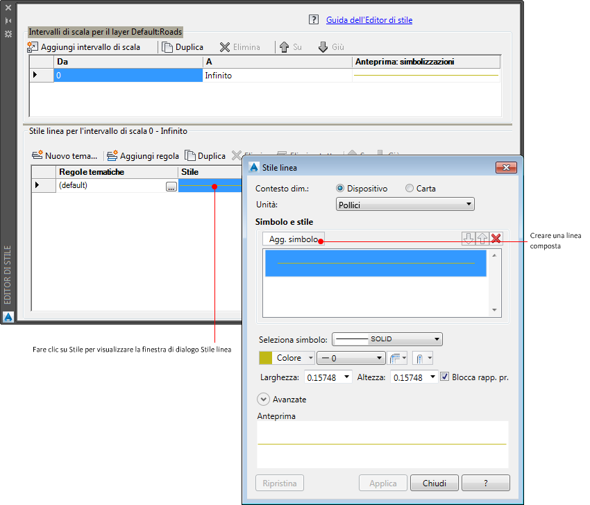

  5. In Gestione visualizzazioni, selezionare il layer Roads e fare clic su Stile.
    Nota: Se questa finestra è agganciata, spostare il cursore su di essa per visualizzarla. Potrebbe essere agganciata sul lato sinistro della finestra dell'applicazione.
  6. Nell'Editor di stile, fare clic sul campo Stile.
  7. Nella finestra di dialogo Stile linea, fare clic su Aggiungi simbolo.
    Utilizzare Aggiungi simbolo per combinare gli stili di linea.
  8. Attenersi alla seguente procedura:
    • Impostare l'unità su Millimetri.
    • Impostare lo spessore della linea su 2.
    • Modificare il Colore in nero, se non è già di questo colore.
    Questa è la linea inferiore dello stile composto.
  9. Creare la seconda parte dello stile di linea.
    • Selezionare la linea superiore nell'area Simbolo e stile.
    • Per Seleziona simbolo, scegliere un modello di linea tratteggiato.
    • Lasciare il colore della linea impostato su giallo (o modificarlo in giallo, se è presente un colore diverso)
    Nell'anteprima vengono ora visualizzate una linea scura con all'interno una linea gialla tratteggiata.
    Una linea composta per le strade
  10. Fare clic su Applica, quindi su Chiudi.
