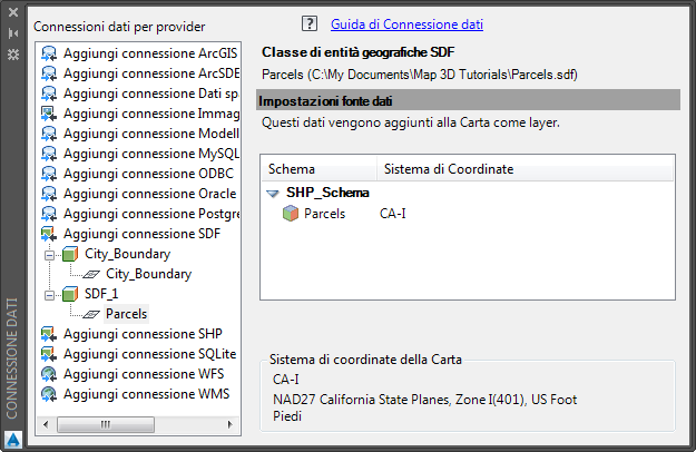

  1. Se l'operazione non è ancora stata eseguita, copiare i file di esempio delle esercitazioni in un'unità locale.
  2. Nel file build_map1.dwg, in Gestione visualizzazioni , fare clic su DatiConnetti a dati.
  3. In Connessioni dati per provider, selezionare Aggiungi connessione SDF.
  4. Fare clic sull'icona del file accanto a File di origine.
  5. Passare alla cartella in cui sono stati copiati i file di esempio e selezionare PARCELS.SDF. Fare clic su Apri.
  6. Fare clic su Connetti per aggiungere il file dei dati delle particelle come fonte dati.
    In Aggiungi dati a Carta, sono selezionate le particelle.
    Il Sistema di Coordinate per questa classe di entità geografiche viene visualizzato accanto al suo nome. Se queste informazioni non risultano corrette, è possibile fare clic su Modifica Sistemi di Coordinate per modificare il Sistema di Coordinate.
    Nota: Modificare il Sistema di Coordinate in entrata solo se si conosce il Sistema di Coordinate originale per l'entità geografica e non per fare in modo che corrisponda a quello della Carta. In AutoCAD Map 3D il Sistema di Coordinate di ogni entità geografica viene automaticamente convertito nel Sistema di Coordinate della Carta corrente. Se si modifica il Sistema di Coordinate, la conversione potrebbe non essere corretta.
  7. Fare clic su Aggiungi a Carta.
    Nella finestra Connessione dati, eseguire la connessione ad un provider dei dati e selezionare la classe di entità geografiche desiderata.
    Quando si fa clic su Aggiungi a Carta, viene visualizzato un layer denominato Parcels nell'elenco presente in Gestione visualizzazioni . È possibile applicare stili, salvare, visualizzare o nascondere un layer, indipendentemente dagli altri layer nella Carta geotopografica.
  8. Salvare il lavoro eseguito. Fare clic su Salva.
