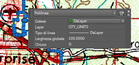

La polilinea verde rappresenta i limiti della città.
Utilizzare i comandi di zoom nella scheda Vista per eseguire lo zoom in allontanamento e individuare la polilinea verde, quindi eseguire lo zoom in avvicinamento per selezionarla.
Se il pannello Proprietà rapide non viene visualizzato, fare clic con il pulsante destro del mouse in qualsiasi punto della Carta e selezionare Proprietà rapide.

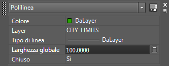

È possibile modificare i valori nella finestra Proprietà rapide.
La polilinea viene visualizzata con la nuova larghezza.
