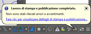

    Osservare l'icona animata nell'angolo in basso a destra della finestra.
    Posizionare il cursore su tale icona per controllare quale pagina del libro di Carte si sta pubblicando.

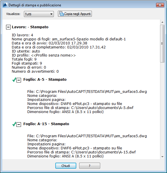

    Al termine del processo viene visualizzato un messaggio in caso di errori.
    È possibile visualizzare i dettagli
