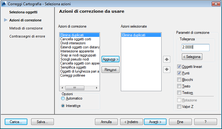

  6. Nella finestra di dialogo Correggi Cartografia - Seleziona azioni, effettuare le seguenti operazioni:
    • Selezionare Elimina duplicati e fare clic su Aggiungi.
    • Nell'elenco Azioni selezionate, scegliere Elimina duplicati e immettere 2 per Tolleranza in Parametri di correzione.
      Tutti gli oggetti comuni a due unità della Carta vengono considerati duplicati. AutoCAD Map 3D non utilizza un sistema di unità di misura predefinito quale metri o pollici. Ad esempio, la distanza di un'unità può rappresentare un centimetro, un piede o un miglio in unità reali.
      Per ciascuna operazione esistono parametri specifici.
    • In Opzioni, selezionare Interattive per rivedere gli errori singolarmente.
    • Fare clic su Avanti.

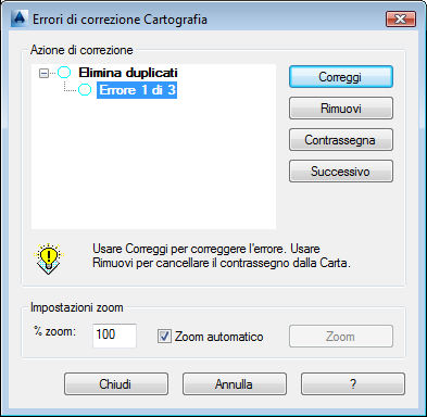

    L'opzione Correggi Cartografia consente di individuare gli errori nella Carta e visualizzare la finestra di dialogo Correzione errori cartografia. Nella finestra di dialogo vengono raggruppati gli errori in base al tipo. Viene evidenziata l'opzione Elimina duplicati.
    Per rivedere gli errori prima di correggerli, espandere la voce Elimina duplicati. Per eliminare tutti i duplicati contemporaneamente senza rivederli, selezionare l'opzione Elimina duplicati senza espanderla e fare clic su Correggi tutto.
  9. Nella finestra di dialogo Correzione errori cartografia, effettuare le seguenti operazioni:
    • Espandere la voce Elimina duplicati per vedere quanti oggetti duplicati sono stati rilevati.
    • Fare clic su Errore 1 di 3.
      Nella Carta, il primo errore presenta un contrassegno temporaneo che ne agevola l'individuazione.
    • Fare clic su Correggi per correggere l'errore e passare a quello successivo.
    • Continuare a fare clic su Correggi fino a che non vengono eliminati tutti gli oggetti duplicati.
