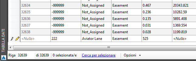

Nella tabella dati , aggiungere le informazioni relative alla particella.
Se si è connessi ad Internet, riprodurre il video per vedere come aggiungere valori di proprietà alla nuova particella. È inoltre possibile fare clic sull'apposito pulsante per provare ad eseguire le operazioni necessarie. I passaggi di questa procedura sono elencati sotto il video. |
Come aggiungere informazioni sulla nuova particella
La fonte dati originale viene aggiornata.
Se la tabella dei dati è ridotta ad icona o agganciata, fare clic sulla relativa icona Mostra/Nascondi per visualizzarla. Scorrere verso la parte inferiore della tabella dati per visualizzare la nuova voce.
Osservare le altre voci per identificare la voce appropriata per ciascuna colonna. Se si apportano modifiche alle relative proprietà, la particella viene automaticamente estratta.
La fonte dati originale viene aggiornata con le modifiche.
È stata aggiunta una nuova particella e ne sono stati aggiornati i dati per riflettere le modifiche.
Nuova voce della tabella dati
