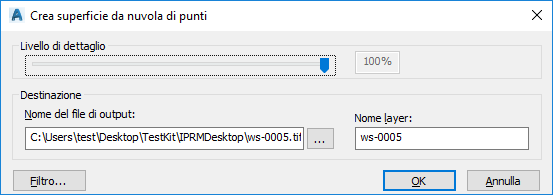

  2. Fare clic sui dati della nuvola di punti nel disegno. Premere Invio per terminare la selezione degli oggetti. Viene visualizzata la finestra di dialogo Crea superficie da nuvola di punti.
  3. Per specificare il livello di dettaglio, trascinare il cursore nel punto in cui il valore corrispondente risponde alle proprie esigenze.
  4. Per filtrare i punti utilizzati per creare la superficie, fare clic sul pulsante Filtro. Viene visualizzata la finestra di dialogo Seleziona classificazioni consentite.
  5. Selezionare una o più classificazioni dall'elenco nella finestra di dialogo e fare clic su OK.
    Nota: È possibile deselezionare un elemento facendo nuovamente clic su di esso.
  6. Se si desidera cambiare il nome del file di default, la posizione di salvataggio o il layer, fare clic sul pulsante con i puntini di sospensione (...). Nella finestra di dialogo Salva con nome, immettere il valore desiderato.
    Nota: I nomi dei layer non possono contenere un punto (.).
  7. Fare clic su OK. In AutoCAD Map 3D viene avviata la creazione della superficie.
