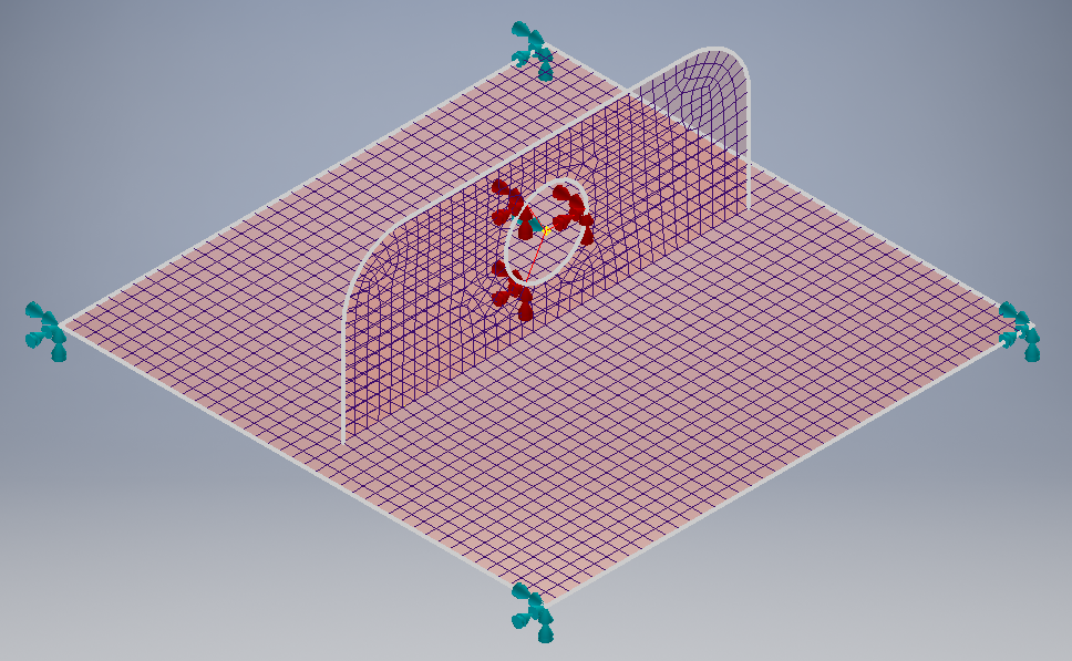

  1. Nella struttura di parti, fare clic con il pulsante destro del mouse su Vincoli nel sottocaso e scegliere Nuovo.
  2. Rinominare il vincolo come Angolo fisso e selezionare i quattro angoli come mostrato nell'immagine.
  3. Modificare Tipo in Strutturale e accertarsi che il sottocaso appropriato sia selezionato nell'elenco.
  4. Accettare le impostazioni di default e fare clic su OK per definire il vincolo.
    Per default, il vincolo viene impostato sulla condizione Fisso, così tutti e 6 i gradi di libertà dei nodi sulla superficie selezionata sono vincolati.

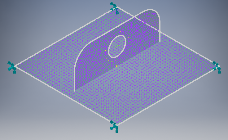

  5. Di nuovo nella vista struttura, fare clic con il pulsante destro del mouse su Vincoli nel sottocaso e scegliere Nuovo.
  6. Rinominare il vincolo come Vincolo RSA.
  7. Nella parte, selezionare il punto di riferimento posizionato al centro del foro, quindi, nella finestra di dialogo Vincolo, impostare Tipo su Spettro di risposte e vincolarlo solo in direzione TX per renderlo disponibile in altre direzioni.
  8. Nella struttura della parte, nel sottocaso, fare doppio clic su Smorzamento 1 per aprire la finestra di dialogo Smorzamento.
  9. In Smorzamento modale, accertarsi che Tipo sia impostato su Costante e Definizione smorzamento sia impostata su Percentuale critica.
  10. Immettere 2 per Valore smorzamento (%), quindi fare clic su OK.
